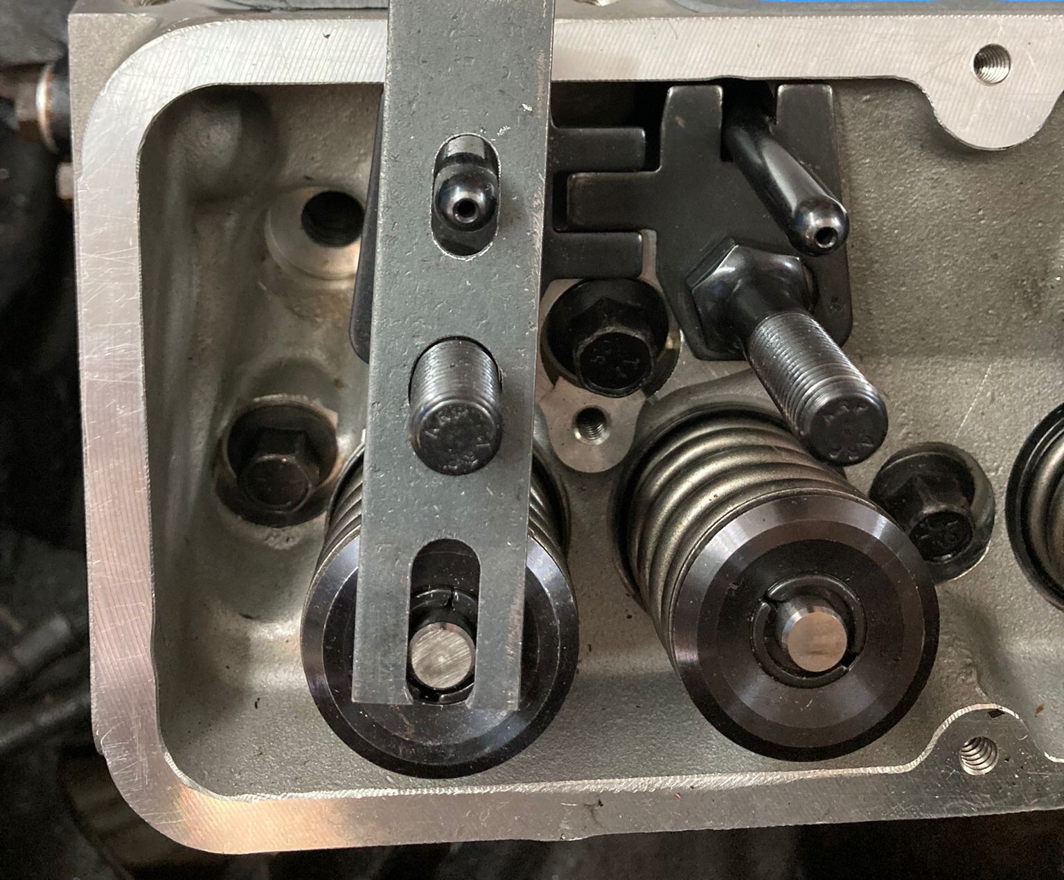

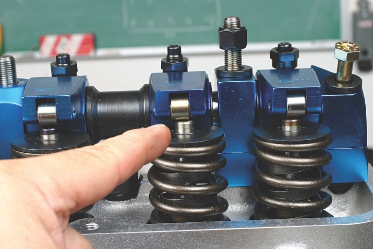

DCharger (4293):To je jen ilustrační obrázek- hřídelový systém. Šlo mi o to poukázat na to, co potřebuji srovnat (holubí prst)4293. Re: 02. 11. 2024 - 00:24
Jířa (4290): nemel by bejt ten cernej spacer mezi vahadlama o neco delsi, aby nahnal to vahadlo, co na nej ukazujes prstem, vic doprava? Kdyz tam das jen tu sirsi desku, tak ta to vahadlo sice taky natlaci doprava, ale tycka se bude o tu desku hoblovat, ne?Go Fast... or Go Home!

4290. Re: 01. 11. 2024 - 19:20
Jirka_z28 (4288):Zabraňuje to tyčkám vypadnout z podvahadel při vysokých otáčkách.4289. Dily Cadillac DeVille 85-86 01. 11. 2024 - 18:51

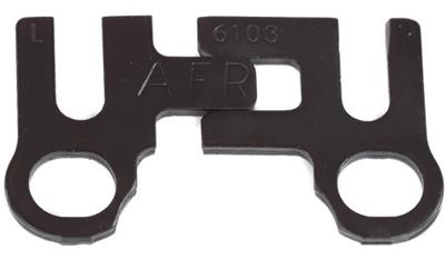

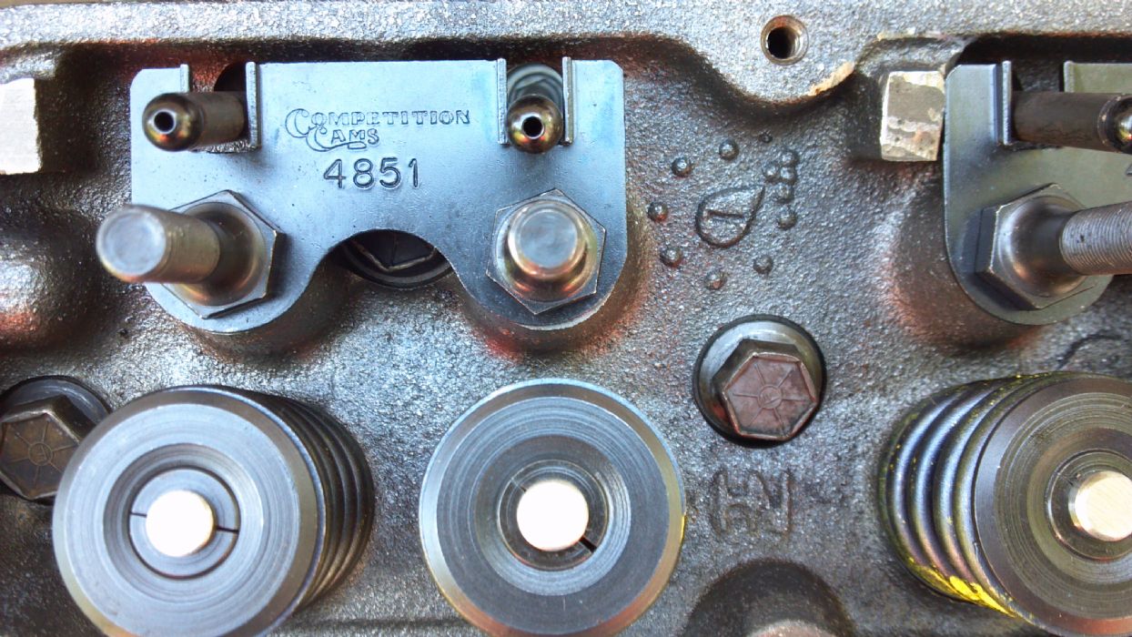

4287. 31. 10. 2024 - 19:56
Nemá náhodou někdo dělěné vodící plechy ventilových tyček na small blocka..?4286. Re: Pneu belobok 23. 10. 2024 - 19:11
